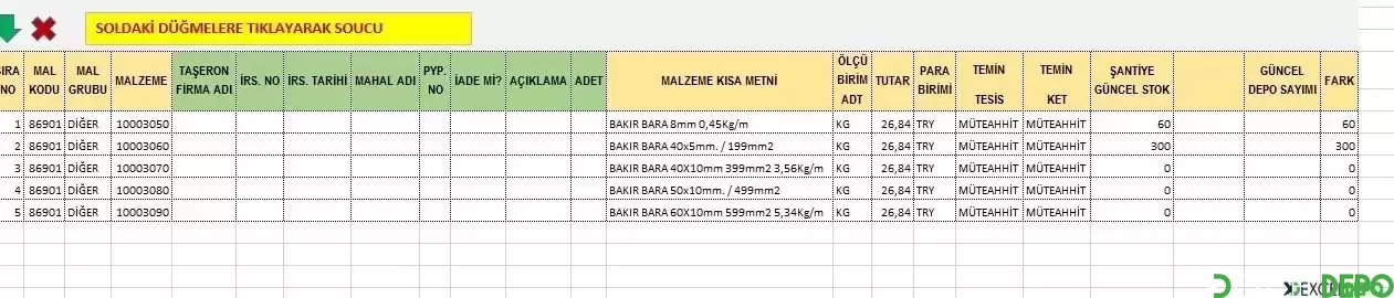

Şöyle bir sıkıntı oluyor tedarikçi bilgileri kısmında tüm bilgiler dolu olmuyor. dolu olanda oluyor boş olanlar oluyor. bundan kaynaklı bir sorun var sanırım.
Bir de sütun tespitile ilgili bölümü söyleyeyim. Belki sorunun kaynağı budur.
ESKİ sayfasında Q2 sütununu seçin ve CTRL tuşu basılıyken SAĞ OK tuşuna basın.
Bu işlem sonunda hangi sütun seçili hale geliyorsa, kodun ilerleyen bölümlerinde bu sütuna kadarki alan
DOLU/BOŞ kontrolüne sokulur.
Yani ESKİ sayfası 2'nci satırda Q sütunu hücresinden sağa doğru ilk boş hücrenin sütununa kadar işlem yapılır.
Bu sütun numarası kodda sonsut = e.[Q2].End(xlToRight).Column satırında tespit edilir.
İsterseniz belirttiğim bu kod satırının altına aşaıdaki satırı ekleyip kodu çalıştırın.
Karşınıza işlem yapılacak son sütunun adı mesaj olarak bildirilir.
MsgBox "DOLU/BOŞ kontrolünün yapılacağı son sütun, " & Replace(Cells(2, sonsut).Address(0, 0), 2, "")
Bu bilgi doğru mu onu kontrol edin.
Örneğin eklediğim ekran görüntüsüne göre sayı var mı yok mu kontrolü Y sütunua kadar yapılacak.
Çünkü Q2'den sağa doğru ilk boş hücre Z2 hücresi. Bununla ilgili kontrolü yapın derim.
