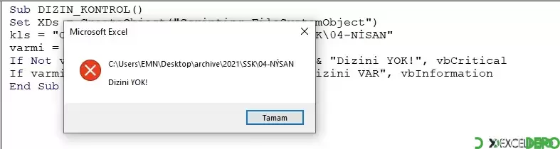

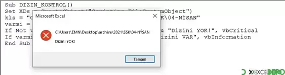

Paylaştığınız ekran görüntüsünde dizin adındaki Türkçe karakter görünüyor.
Aşağıdaki kodu çalıştırdığınızda ekrana gelecek MSGBOX hangisi oluyor acaba, VAR mı yoksa YOK mu?
Bu kodu görmek için giriş yapmanız gerekmektedir (7 satır). Giriş Yap
Sub DIZIN_KONTROL() Set XDs = CreateObject("Scripting.FileSystemObject") kls = "C:\Users\" & Environ("username") & "\Desktop\archive\2021\04-NİSAN" varmi = XDs.FolderExists(kls) If Not varmi Then MsgBox kls & vbLf & vbLf & "Dizini YOK!", vbCritical If varmi Then MsgBox kls & vbLf & vbLf & "Dizini VAR", vbInformation End Sub
@Ömer BARAN Hocam Dizini YOK! diyor
