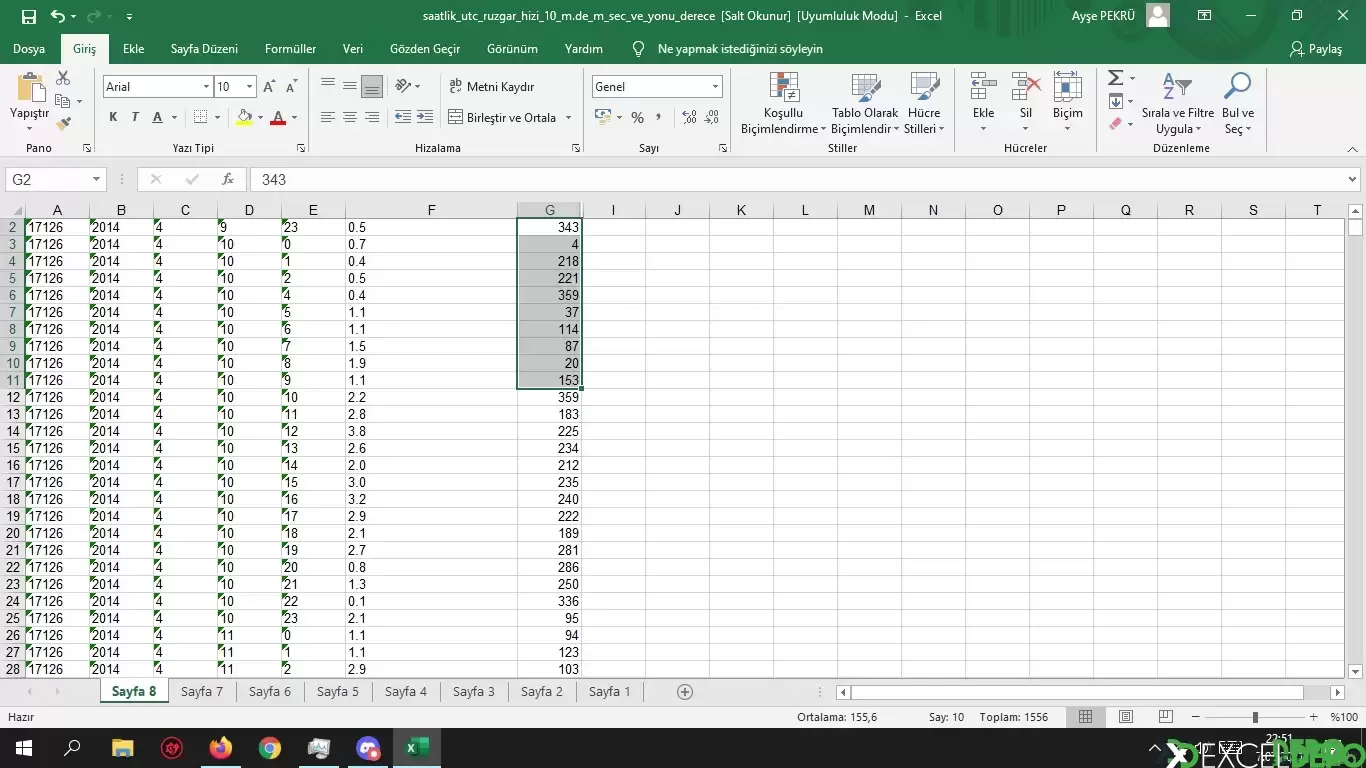

Elimde yaklaşık 6000 satırlık bir veri tablosu var ve bu veriler içinde gruplar halinde toplama işlemi yapmak istiyorum. Daha açık şekilde yaklaşık 6000 satırlık veriyi 10'arlı gruplara bölüp toplamak istiyorum. Veri seti çok uzun olduğu için tek tek toplama yapmak çok zor olacak. Bunu yapmanın bir kısa yolu var mıdır?
Ekte paylaştığım fotoğrafta seçili bölgede olduğu gibi diziyi gruplayıp toplama işlemini yaptırıp bunu tüm veri üzerine uygulamak istiyorum.

Tekrar soruma dönecek olursak, örnek dosyadaki "G" sütunundaki verileri 10'arlı gruplara bölüp toplama işlemini yaptırıp bu işlemi tüm veri üzerinende uygulamak için bir kısa yol var mıdır bunu öğrenmek istiyorum.
İyi akşamlar dilerim.

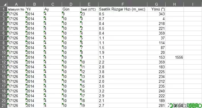

Sayfa8 isimli sayfadaki verileri basit mantıkla üstteki kodla yan hücrelerine toplarsınız.
Daha kısaltılabilir belki, aklıma gelen ilk yöntem bu oldu.
Kodları boş bir Module'e ekleyip çalıştırmanız yeterli olacaktır.
Çıktısı şöyle görünmekte:

Formülle değil hocam. Boşluklu olarak bir toplam yaptırmak istiyorum.
Örneğin; G2 - G11 arasındaki verilerin toplamını H11'e yaptıracak olalım. Sonraki 10'lu grubun toplama sonucunu yani G12 - G21 arasındaki verilerin toplamını H21'e yaptırmak istiyorum. Bu şekilde tüm sütundaki veriyi boşluklu olarak toplama işlemi yaptırmak istiyorum. Mümkün müdür bilmiyorum.
Bu arada göndermiş olduğunuz formulü denedim belli bir satırdan sonra işlem sonucu sürekli sıfır olarak geldi. Siz benzer bir problem yaşadınız mı?
