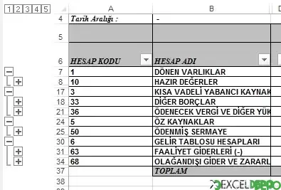

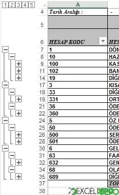

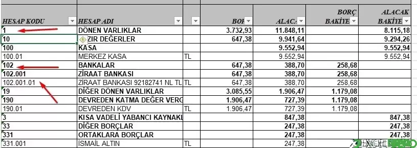

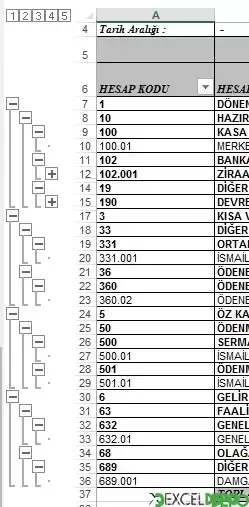

Merhaba, foruma hoşgeldiniz Sayın @corapci .
Sorularınızı ekran görüntüsü yerine, cevabımın altındaki İMZA bölümünde bulunan açıklamalar doğrultusunda hazırlayacağınız örnek belge üzerinden sorarsanız daha hızlı sonuca ulaşmanız kolaylaşır.
Uygun bir sayfada, bir kaç hesap grubu için olması gereken sonucu elle hazırlarsanız iyi olur.
İyi çalışmalar.
İyi çalışmalar.
@corapci
Sorunuzu anlayamadım.
Her hesap grubu (1 karakterli hesaplar, 2 karakterli hesaplar, 3 karakterli hesaplar ve bunun allt hesapları) için MİZAN sayfasının kopyasını mı istiyorsunuz? Siz satırları gizleyerek yapmışsınız ancak, sizin gizlediğiniz satırlar silinmiş mi olacak?
-- mizan(2) sayfasında diğer 1 karakterli ana hesaplar (3, 5 ve 6) aynı sayfada omayacak mı?
-- ana hesap (1 karakterli) sayfasında bu ana hesabın BİR ALT seviyedeki alt hesapları olmayacak mı (1 için, 10 ve 19) ?
Oysa mizan(4) sayfsında 3 karakterli hesap ve bu hesaba ilişkin bir alt seviye ALT HESAP 100.01 var.
Gruplandırma derken kastınız yoksa eklediğim görsellerdeki gibi (sadece mizan sayfasında) bir satır gruplandırma işlemi midir?
Özetle işlemi açıklamanız gerekiyor.

evet aynen ..Gruplandırma derken kastınız yoksa eklediğim görsellerdeki gibi (sadece mizan sayfasında) bir satır gruplandırma işlemi midir?
yani mizanı bilanço haline getirmek istiyorum.
İsteğinizi kodlamak biraz zahmetli görünüyor, biraz uğraşmak, zaman ayırmak lazım.
Kullandığınız muhasebe programının böyle (seviye belirterek) bir özet bilgi veriyor olması gerekir diye düşünüyorum (seviye kontrollü).
Herneyse; mevcut en uzun alt hesap kodu nedir? Bir tanesini kopyala yapıştır yaparak burada mesaj olarak iletir misiniz?
Örneğin örnek belgenizdeki en uzun kod 102.001.01 şeklinde.

102.001.01 en uzun bu şekilde olabilir

Merhaba, mizan sayfasındaki satırlar A sütunundaki hesap kodunun seviyesine göre aşağıdaki makroyla gruplandırılabilir. Kodun bir modüle (Alt+F11 → Insert → Module) yapıştırılıp çalıştırılması yeterlidir.
Kod nasıl çalışır?
Bu kodu görmek için giriş yapmanız gerekmektedir (27 satır).
Giriş Yap
Kod nasıl çalışır?
- A sütunundaki son dolu satır bulunur, sayfadaki eski gruplandırma temizlenir ve özet satırı grubun üstünde kalacak şekilde ayarlanır.
- Noktasız kodlarda seviye karakter sayısıdır: 1 → 1. seviye, 10 → 2. seviye, 100 → 3. seviye.
- Noktalı kodlarda her nokta bir alt seviye ekler: 100.01 → 4. seviye, 102.001.01 → 5. seviye.
- Her satırın gruplandırma düzeyi bu seviyeye eşitlenir. Böylece 10 ve 19 hesapları 1'in, 100 ve 102 hesapları 10'un, 102.001 de 102'nin altında toplanır.
- Makro çalıştıktan sonra satır numaralarının solunda 1–5 düğmeleri çıkar. 1 yalnız ana grupları (1, 3, 5, 6), 2 iki haneli, 3 üç haneli hesapları, 5 ise tüm alt hesapları gösterir.
- Kod, paylaştığınız mizan dosyasında denenmiştir. 6 grubundaki 632.01 ve 689.001 gibi farklı uzunluktaki alt hesaplar da nokta sayısına göre doğru seviyeye yerleşir.
- Başlık satırı ve TOPLAM satırı gruplamaya girmez. Mizan yenilendiğinde makro tekrar çalıştırılabilir; eski gruplar silinip baştan kurulur.
- Sayfa adı farklıysa koddaki "mizan" adı değiştirilmelidir. Dosya .xls ya da .xlsm olarak kaydedilmelidir; .xlsx biçiminde makro saklanmaz.
