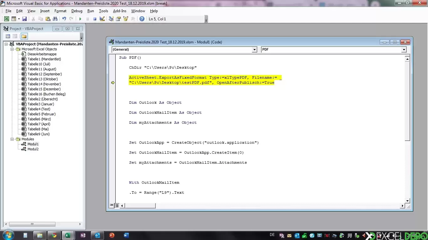

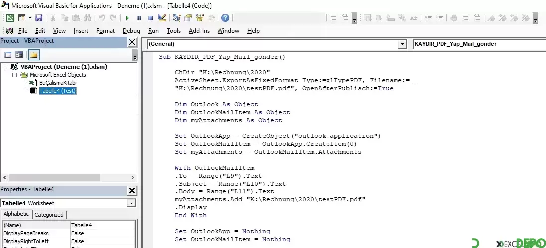

Dosyayi ekte paylastimMerhabalar Sn. mtecimer;
Hata ile karşılaştığınız dosyanın örnek halini paylaşır mısınız?
Merhabalar Sn.mtecimer;
İlk mesajda paylaşmış olduğunuz kodlar ile örnek dosyadaki Test sayfasındaki kodlar biraz farklı.
Örnek dosyanın Test sayfasındaki kodları aşağıdaki şekilde değiştiriniz.
-- Sonuç ekran görüntüsü ektedir.

2 Farkli modul hazirlamistim dosyanin icinde Modul 2 güncel olan onun üzerinden islem yapmak istiyorum. Sizin yazmis oldugunuz kodlari kendi sistemime ekledim ama gene 1004 hatasi verdi acaba acmam gereken bir secenek olabilir mi ? yada ben bir hata mi yapiyorum anlayamadim.Merhabalar Sn.mtecimer;
Kod:Bu kodu görmek için giriş yapmanız gerekmektedir (26 satır). Giriş Yap
Ekli dosyayı görüntüle 3109

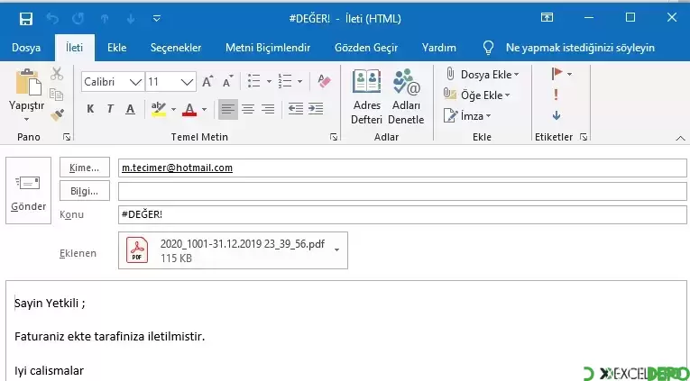

Son paylaştığınız dosyada sadece Modul1 var ve içerisindeki kodları aşağıdaki şekilde değiştirip kullanabilirsiniz.
-- Dikkat etmeniz gereken nokta, Test sayfası L8 hücresi
Pdf dosyasının ismi bu hücreden alınıyor ve bu hücrede şu simgeler olmamalıdır...
Örnek olarak paylaştığınız dosyadaki L8 hücresinin içeriği 2020/1001 şeklindedir.
-- Pdf olarak kaydetmeden önce bu hücre içeriğini şu şekilde değiştirdim 2020_1001
-- Makroyu çalıştırmadan önce Masaüstüne Rapor isimli bir klasör oluşturunuz.

Sub PDF_und_Senden()Merhabalar Sn.mtecimer;

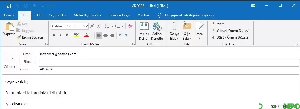

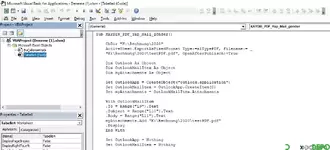

Hocam ben macroda yeniyim 1 haftadir merak sardim ve islerimi kolaylastiriyor baya, Beni maruz görün fakat asagida ki olayi tam cözemedim PDF dosyayi bilgisayarimda nereye kayit ediyor- siz bir yol belirlemissiniz ama ben anladigim gibi yazdim oda hatali maalesef.
Diger yandan mail gidiyor dediginiz gibi PDF / isaretini kabul etmiyor.
Rows("20:24").AutoFit
Dim DateiName As String
Pc = Environ("username")
"C:\Users\Pc\Desktop\Rapor\"
DateiName = Range("L8") & Range("L7") & ".pdf"
ActiveSheet.Range("A1:I42").ExportAsFixedFormat Type:=xlTypePDF, Filename:=Rapor

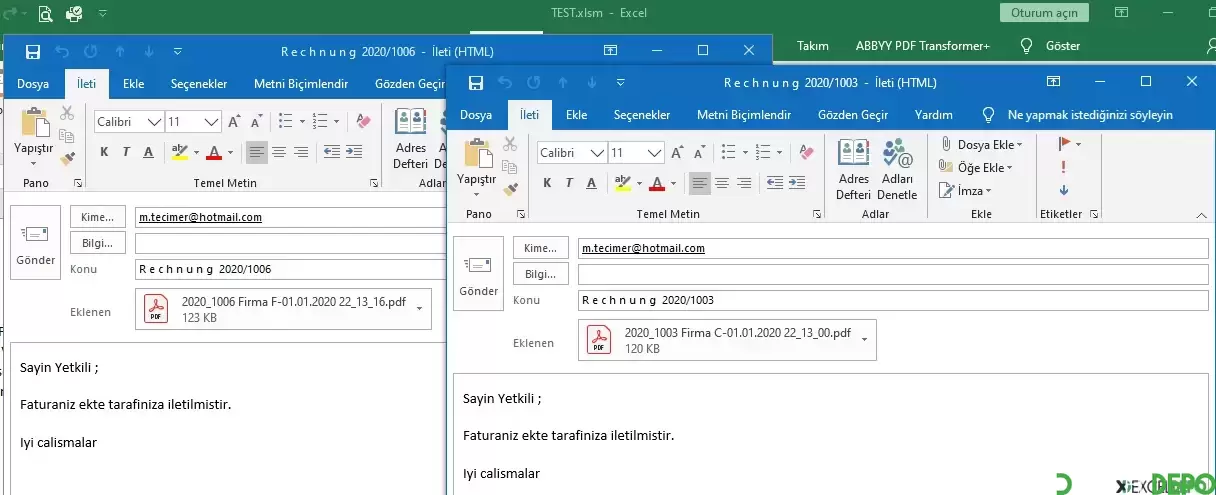

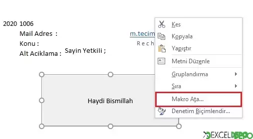

Dosya ektedir üstad
Ekteki dosyanın Module2 bölümüne şu kod bloğunu ekledim.
Bu sayfadaki_buton_icin başlıklı kod bloğunu ekleyeceğiniz her sayfadaki düğmeye atamalısınız.
-- Bu tek satırlık kod bloğu, PDF ye çevirme makrosunu çağırır ve çalıştırır.
-- Her sayfada kullandığınız sayfa düzeninin aynı olması bu noktada önemli.

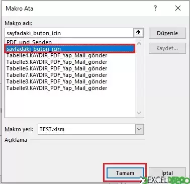

Sayfadaki düğmelere makro atamak için aşağıdaki adımları takip ediniz.
1- Düğme üzerinde farenin (mouse) sağ tuşunu tıklayınız. Açılan komut listesinden Makro Ata... komutunu tıklayınız.
2- Açılan pencerede, çalışma kitabınızdaki ve diğer açık olan Excel dosyalarındaki makrolar listelenir.
Bu listeden sayfadaki_buton_icin isimli makroyu seçip Tamam düğmesi ile pencereyi kapatınız.
-- Artık hangi sayfadaki düğmeye tıklarsanız, ilgili sayfadaki bilgilere göre PDF dosyası hazırlanır ve Outlook'a eklenir.
-- Dosya ve Sonuç görüntüsü ektedir.
Ekli dosyayı görüntüle 3125
Ekli dosyayı görüntüle 3126
Eline saglik üstad mükemmel oldu. Sorunsuz calisiyor suan Allah yar ve yardimcin olsun.
